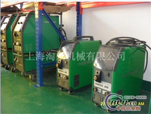

交通标识牌焊机/交通标志牌焊机---米加尼克omega400
米加尼克的新型紧凑型逆变熔化较气体保护MIG/MAG焊机,Omega 400,服务于广告字、交通标识标牌、薄板焊接的维修工厂和轻工业、不锈钢制品、压力容器行业。是这款功能强大和全数字化的焊机,适合各种层次的自动功能从大电流焊接到简单的MIG/ MAG焊接,可以使用细的或粗的焊丝。而且操作十分简单:一旦主要焊接参数设置完成,整体化的控制面板会自动设置他参数。在标准配置下该系列焊机的性能将得到凸显:四轮送丝系统和无漏气管。
