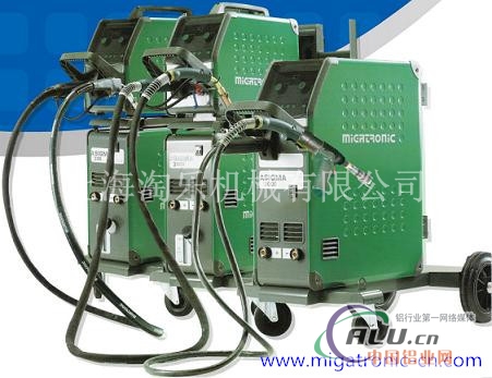

丹麦米加尼克焊机是针对铝制交通标志牌行业而设计的。它全数字化微电脑控制技术使得电焊几乎无飞溅,焊接点比传统铆接点强度更高,实现了高速、效率高、优异的制作过程。完全取代了传统标志牌铝槽用铝铆钉的铆接制作方式,在国内知名企业中羸得了赞许与肯定。
米加尼克的Sigma2 焊机是广受欢迎的Sigma焊机系列(包括300、400、500A的机型)的第二代产品。现有的型号是C(一体机)和S(分体机)并且各自有4种控制面板可供选择。可以选用脉冲功能和各项参数可调节功能,Sigma 的设计面向高等,适合MIG/MAG焊接各种金属材料,适合在贸易、装配、重工业、船厂和汽车行业中使用。
