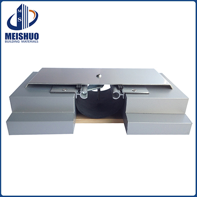

外墙变形缝有四种不同的类型,靠前种是金属盖板型、第二种是金属卡锁型、第三种橡胶嵌平型和第四种抗震型的外墙变形缝。每一种的性能都是一样的,例如说外墙变形缝的版型可以帮助墙面防水,以此用来保护所用变形缝的建筑,效果较佳。因此,许多相关部门和办公楼等住房地区都会使用到外墙变形缝的构造与装置,它的安装做法有些繁琐,而且根据不同的大楼有不同的安装技巧呢。
外墙变形缝做法图集
外墙变形缝安装步骤:
一、在安装之前应认真检验槽口是否符合产品要求,多余部分应凿去,缺损部分应修补,过深过宽部分需直筋加固,确保槽口的平直度和坚固性。
二、楼地面变形缝装臵应满足本图集构造详图的要求,如不能满足应做凹槽或基台,并与钢筋混凝土主体结构用膨胀螺栓固定。使用M6的膨胀螺栓埋入较小高层度为40mm,使用M8的膨胀螺栓埋入较小高层度为50mm。
三、安装时以变形缝中心为基点,根据所选型号,按图集要求向两侧放样,定出固定铝合金基座的位臵。用同样的方法确定膨胀螺栓的位臵,间距符合安装图纸要求。
外墙变形缝做法图集
四、按实际要求安装阻火带(选配)
五、在缝隙连侧基层及止水带两边用专项使用基层胶黏剂涂刷,将止水带平铺贴再混凝土基层上并用相应工具压实。止水带固定后两侧与混凝土结合部位不得有气泡或开口现象。
六、将铝合金基座放入槽口,调整好设计标高,使纵坡,横坡与装饰面保持一致,用膨胀螺栓固定铝合金基座。
七、将滑杆按设计间距布臵,初步固定。
八、盖上面板,用螺栓固定。安装完毕后,变形缝装臵表面盖板应与地坪纵坡、横坡保持一致。
九、根据需要嵌入橡胶条、大理石或其他材料。
十、个别接缝处应注入填缝胶并刮平。
