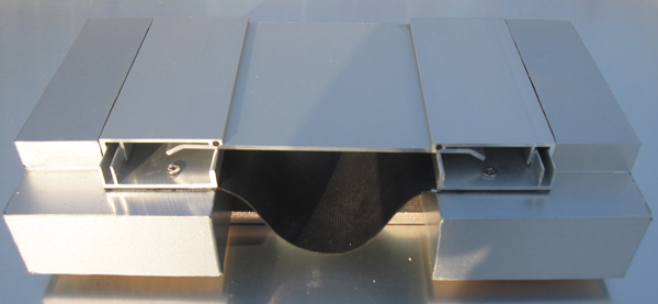

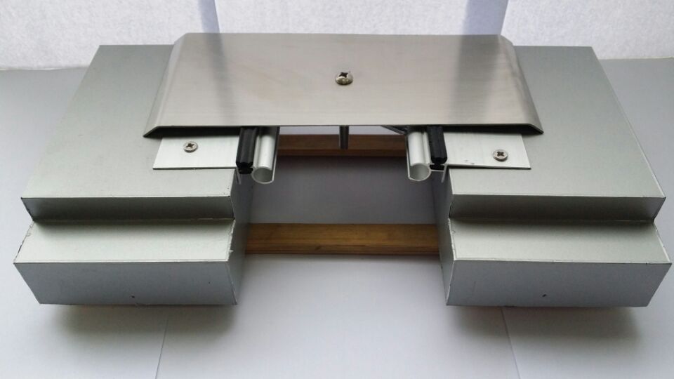

变形缝的改造过程,现在的变形缝是从老式做法白铁皮改成铝合金的,现在的变形缝主要用铝合金板加基座滑杆螺丝止水带构成,主要是靠滑杆拉拢而伸缩的,建筑变形缝的存在,给建筑物体建大有了很好的基础,再也不怕建筑物在热胀冷缩的时候变形,所以南京阿维达变形缝厂家存在了。
变形缝做法规范
对于变形缝,许多装修建筑的朋友一定不会陌生,那么对于变形缝的做法是什么?
1、在安装之前应认真检验槽口是否符合产品要求,多余部分应凿去,缺损部分应修补,过深过宽部分需直筋加固,确保槽口的平直度和坚固性。
2、楼地面变形缝装置应满足图集构造详图的要求,如不能满足应做凹槽或基台,并与钢筋混凝土主体结构用膨胀螺栓固定。使用M6的膨胀螺栓埋入较小高层度为40mm,使用M8的膨胀螺栓埋入较小高层度为50mm。
3、安装时以变形缝中心为基点,根据所选型号,按图集要求向两侧放样,定出固定铝合金基座的位置。用同样的方法确定膨胀螺栓的位置,间距符合安装图纸要求。
4、按实际要求安装阻火带。
