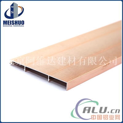

铝合金踢脚线的作用
1、踢脚线可用于保护墙面,在我们拖地的时候拖把的水分都比非常大,如果不做踢脚线拖地的时候必然会脏墙面,这是毫无疑问的。
2、大人有时候会不小心踢到,小朋友还有可能还把踢墙当成乐趣了,安装踢脚线之后墙面不易被踢脏,及时脏了踢脚线也好打理。
3、踢脚线还起着平衡视觉的作用,踢脚线和门套、窗套可以形成视觉上统一,利用它们的线形感觉及材质、色彩等对整个色彩搭配相互呼应,非常大限度美化装饰居室。
4、踢脚线还可以弥补我们在装修过程修饰墙地面交界出的一些缺点。
5、掩盖地面材料与墙面的伸缩缝(一般地板较长用),还能保护墙体根部不被弄脏损伤,所以一般厨卫以外的所有房间,较好安装踢脚线。

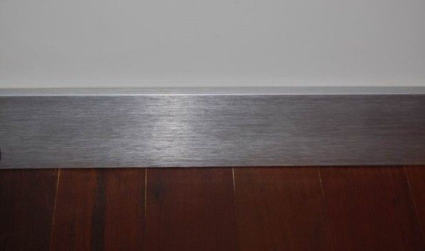

不锈钢踢脚线生产步骤
1、业务员下单
2、厂里相关人员把单拿给厂里师傅
3、师傅按照任务单上的尺寸规格找到相对的不锈钢板(201或304)
4、安装尺寸剪板
5、安装规格折板
6、把折好的不锈钢模型放在相应的位置
7、进入下个步骤粘卡槽
8、把相应的铝合金卡槽按照不锈钢的尺寸裁剪
9、用结构胶把铝合金卡槽按照尺寸粘在不锈钢内
10、在卡槽和不锈钢粘接部位在用502粘一道
11、把粘好的材料放一边
12、等胶干了之后就可以包装
13、配置配件
14、包装发货
上面是不锈钢的生产过程
