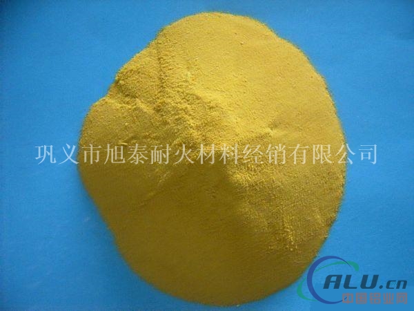

一、聚合氯化铝介绍
聚合氯化铝(PolyaluminiumChloride)简称PAC。外观为颜色、淡颜色、深褐色、灰褐色、树脂粉末状固体。聚合氯化铝属于水处理混凝剂,它是一种介于ALCL3和AL(OH)3之间的一种水溶性无机高分子聚合物,其有效物质含量主要是三氧化二铝(AL2O3)。混凝剂聚合氯化铝对水中胶体和颗粒物具有高度电中和及桥联作用,并可力度强去除微有毒物及重金属离子,性状稳定。与其相类似的产品还有:白色聚合氯化铝、碱式氯化铝、复合氯化铝等。
按照生产工艺划分,固原聚合氯化铝可以分为:喷雾干燥型聚合氯化铝,板框干燥型聚合氯化铝、滚筒干燥型聚合氯化铝。通常情况下,白色聚合氯化铝都是喷雾干燥型聚合氯化铝,市场上销售的大部分聚合氯化铝都是板框干燥型聚合氯化铝。
