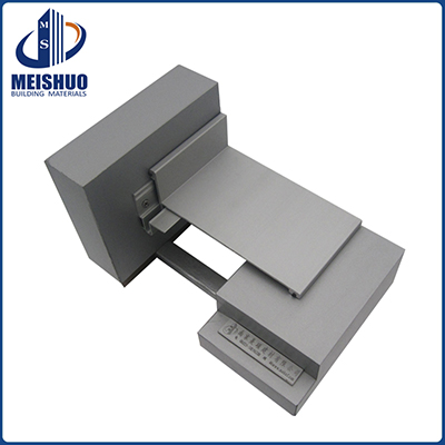

变形缝质量要求
、安装后外观应线直、盖板对缝工整;
2
、安装后水平面、垂直面上应与墙面、楼地面装饰面层保持一致
3
、建筑物为启用前,应对盖板表面予以适当防护措施,避免工程损坏。
