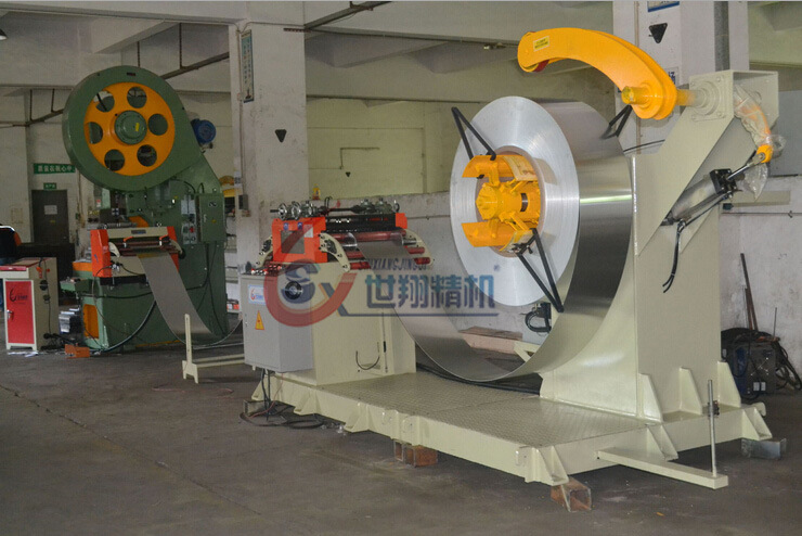

机械跟汽车是一样,需要保养。机械质量再好如果不及时保养时间长了都会出毛病。熟悉掌握二合一料架兼整平机的维护常识,再加上正确的操作和使用二合一料架兼整平机,应该保证机械正常运作和延长使用寿命的前提条件,下面世翔小编和大家一起来了解应该掌握哪些二合一料架兼整平机的维护保养常识吧!
一、二合一料架兼整平机的日常维护和保养:
1、长期使用时,应每一个月加一次主轴轴承黄油,每半年更换一次减速机机油,机油加至1/3处即可。
2、二合一料架兼整平机在使用一段时间之后需做一次一体的检查,检查所有螺钉配件的松紧情况。
3、如发现仪表、指针的转向满度,应检查热电偶等边线的接触是否良好。
4、电控箱内各接线点,不得有松动,以免烧坏电器,影响正常使用,更不得有油及水进入。
5、长期使用,应注意检查轴承座,螺丝是否有松动。
6、长期不用时,主轴需加黄油,并检查电控箱。
二、二合一料架兼整平机的注意事项:
1、接通电源应首先检查电源电压是束匹配,有无缺相接触不良等,以免损坏电器电机。
2、应有可靠的接地,以免电器损坏时伤人。
3、装好料后,应立即取下瑶托,以免开机时伤人。
4、装料时应切断电源,通电后,托料板周围严禁站人,以免发生事故!
