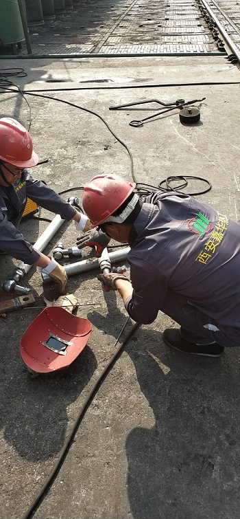

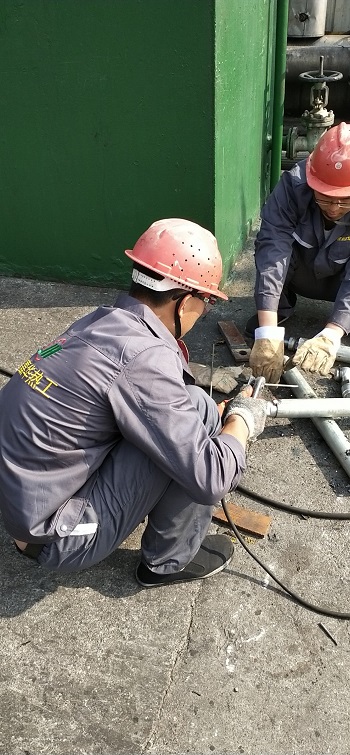

山东省齐河市某焦化厂焦炉煤气放散点火正在施工中
        2019年6月3日,西安嘉华热工设备有限公司在山东齐河进行的焦炉煤气放散点火装置,正在施工中,嘉华热工的工程部人员头顶烈日,旁边烤着火炉,在五六十度的炉顶上正在安装放散点火装置。施工队伍大汗淋漓,虽然条件辛苦,汗流浃背,但他们依然身着嘉华热工的工服,一丝不苟的工作,我们预祝此项目点火圆满成功!
        此项目分别在炼焦一车间和炼焦二车间进行,可实现焦炉煤气压力超标自动放散点火,设定三个限值:上限值、上上限值以及下限值。当煤气压力超过上限值时, 安装在集气管小房内的声光启动紧急信号器启动紧急信号, 提醒操作人员; 当煤气压力值超过上上限制时, 开始自动放散点火,当煤气压力低于下限值时,放散点火停止。

                        下面带来工程部邢经理发来的现场实图:
