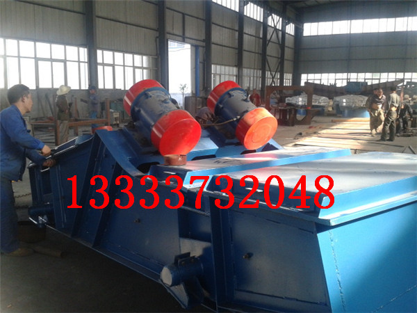

http://www.aczhendongshai.com振动电机是振动筛的激振力来源。振动电机通过挠性连轴带动镶嵌在筛框上的两组激振器旋转产生振动,振动电机上下各有一块偏心重锤,也称偏心块,而筛选效果的好坏基本都要通过振动电机上下两端的偏心块来调节,通过调整上下偏心块的数量,我们可以达到控制筛面水平振动幅度和上下振动幅度的大小,进而控制激振力。而振动筛上下偏心块之间的夹角就是我们常说的振动电机角度,通过调整振动筛电机角度的大小可以调整所筛选物料在振动筛里边的运行轨迹,通常主要是指物料在振动筛里边的运行和扩散的速度。物料从振动筛入料口进入后,会落到筛网的,再向四周扩散,扩散的过程中逐渐完成筛分,而振动电机的夹角越小,物料向四周扩散的速度越快,反之速度就会越慢。如果我们想让物料在振动筛里边多筛一会来增加筛分精度,进一步提升筛分效果,就可以通过将振动筛角度调小一点来实现。
振动筛筛面与水平方向的角度
振动筛筛面与水平方向的角度也叫作振动筛的筛面倾角,筛面倾角对筛分粒度的影响比较容易理解。筛面倾斜度大,物料在筛面上停留的时间就短,就便于排出筛上物,单位时间内的处理量就大,但由于料层在筛面上向前运动的速度快,减少了颗粒透筛机会,降低了筛分效率,也就是说不容易筛分干净。相反,振动筛筛面倾角越小,则物料在筛面上停留的时间就越长,虽然处理量变小,但是物料有了更多机会透筛,所以筛分消耗会提升。在实际的生产过程中我们可以根据物料的具体特性对筛面的倾角进行控制,一般情况向,其筛面倾角在15-25度左右,对于粘度较高或其他不容易筛分物料,我们可以适当缩小振动筛的筛面倾角,用以提高其筛分精度。
不管是对振动筛振动电机角度的调整,还是对于振动筛筛面倾角的调整,都应该是在小范围的幅度内进行控制,以免对电机等主要部件产生损坏,在使用振动筛的过程中,应严格按照厂家的知道进行安装和调控,并注意运行过程中的维修和保养,才能使其更好的为我们服务。
