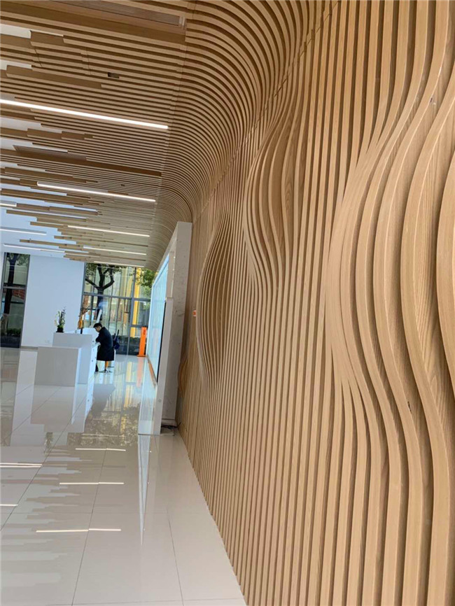

弧形铝方通的波浪设计,波浪或者水波,一般有波峰、波谷的说法,波峰是指顶点、波谷指的是低点,这两个点都需要控制好,波谷反过来是波峰,波峰反过来是波谷,因为弧形铝方通的波浪主要是通过雕刻机雕刻开料获得,波浪弧度不宜太大,太大不但材料损耗大,加工、运输、安装都是比较困难的,波峰或波谷控制1米以内,我们接触过的弧形铝方通,一般在几十公分到一米左右,在一个马来西亚客户合作的一个室内工程,波峰在1.5米内,因为这个工程的比较,因而采用了非常大弧形设计,从而了整体的设计效果。

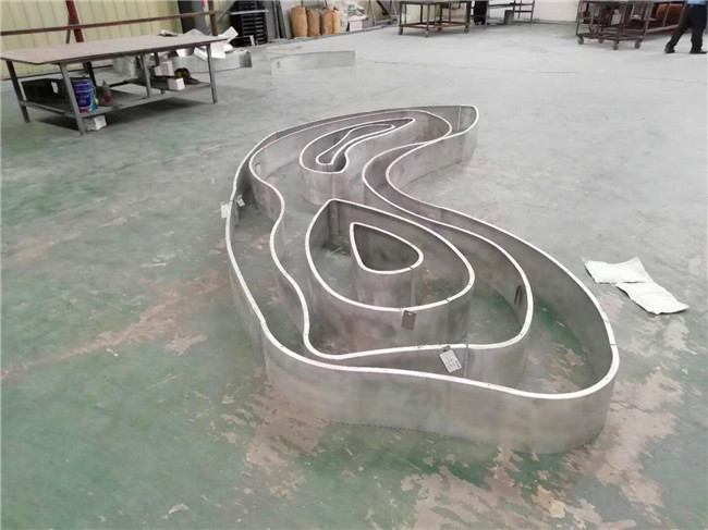

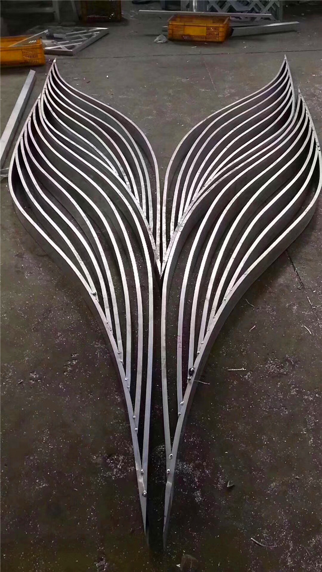

铝方通的底宽和度不能太,同时,弧形铝方通,也可以通过烧焊加工,先按实际铝方通规格和弧度开好材料,开好每一件片料,通过烧焊拼接加工然后打磨抛光处理弧形铝方通成品,再根据客户的需求做表面处理。弧形铝方通对铝板的底板厚度会比较,经常会有客户问为什么要用那么厚的底板做,不能做薄一点吗?我们想节约成本的。碰到这个问题的时候我们只能耐心讲解弧形铝方通的,要通过烧焊拼接,而烧焊这道工序决定了它的厚度,太薄的底板烧焊容易变形,因为做的产品尺寸大的话,整个过程整件板都会有不同程度的受热导致扭曲变形。而2.0mm以上的底板厚度可以很好的保证我们业焊干在加工时做到游刃有余,保证产品平整度的同时也加快生产速度,大大的保障客户的工程工期。此种工艺不但在厚度上有要求,不单是烧焊,打磨的工艺要求也相当,这要求弧形铝方通的技艺过关了。弧形铝方通,可以按照要求定制任意弧度,至于,则根据每个工程设计的弧形铝方通的实际情况去了,合理的才能保证弧形铝方通的质量同时避免成本过。
