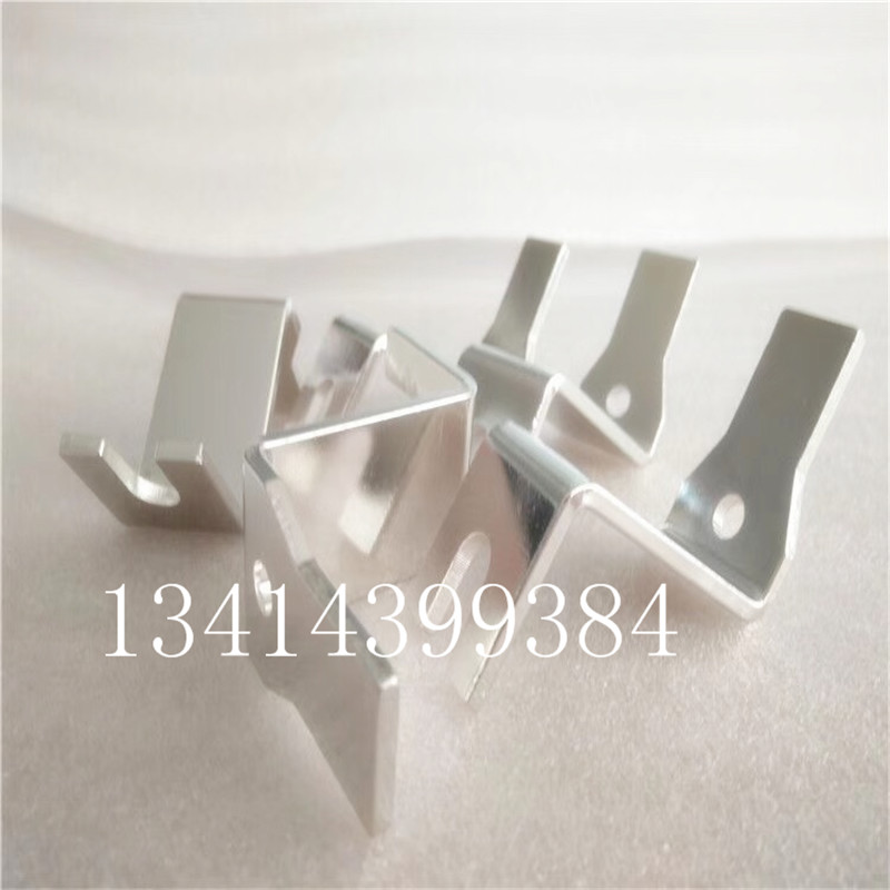

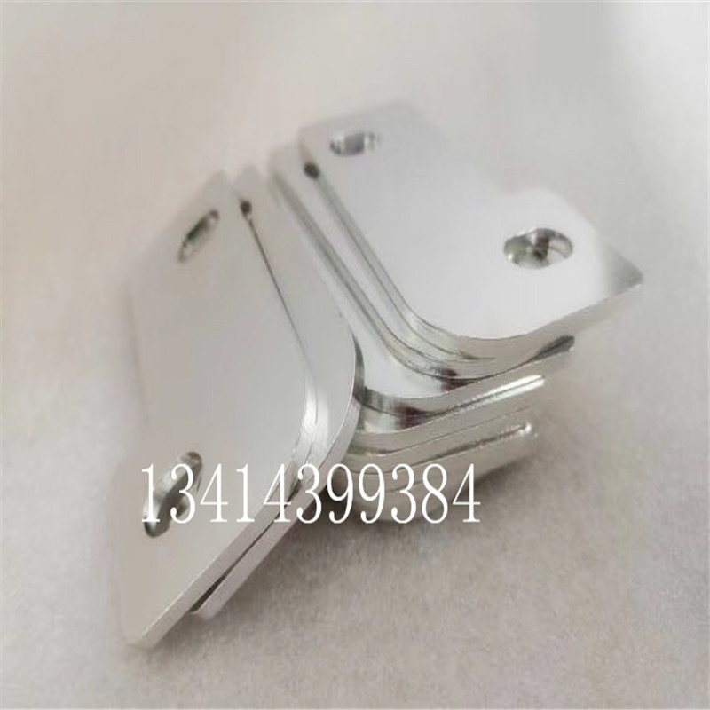

  2.铜排镀锡
  优点:工艺成熟.操作周期短,普遍采用。缺点:时间长了表面发暗,人手做不到。不环保!
  工艺流程:表面抛光除油等前处理→纯水洗→镀高Pb-Sn合金个自来水洗→纯水洗→镀锡→自来水喷洗→中和(Na2HPO4 Na3PO4)→自来水喷洗→浸硬脂酸→自来水喷洗→热纯水浸洗→烘干。
