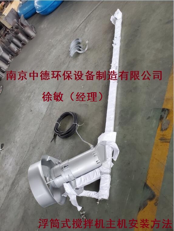

1、浮筒式搅拌机的安装
将导杆和浮筒按要求用螺钉固定好,潜水搅拌机应安装偏后(开口)位置,已保证运行时设备不会翘头,将滑套套入方型导杆中,搅拌机就位在限位架上,点动开关,确保电机叶轮正转后,方可开启运转!
确保电缆在搅拌机运行时,不被卷入叶轮中!

l 装配主机。装配前请先拨动一下叶轮,应转动灵活。万一出现转动不灵活或不能转动时可参考稍后的“常见故障及解决方法”予以排除,若还不能排除时请及时与本公司联系;安装好导向筒和环形通道。
l 将套管和安装支承板依次装配到已经装配好的电机部件上。(注:安装套管和支承板前,先将主电缆和控制电缆分别穿过套管和支承板出线孔,套上电缆护套和出线螺母,并固定好。
l 将浮筒组件吊入池内。
l 将装好的主机吊入浮筒组件中,并将主机固定在浮筒组件上。按所选定的固定方式固定好浮筒。注意将电缆以适当方式固定好。
l 安装好端子箱和控制柜。按电气接线图正确连接主电缆线和控制电缆线;
l 接通电源前请仔细阅读本手册,并逐项作对照检查;
l 接通电源,测试电流值、旋转方向是否符合要求,如出现问题,作相应调整或与本公司联系。
