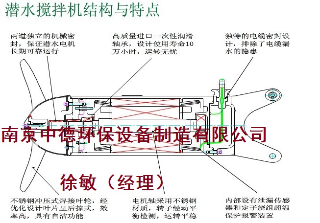

浮筒式搅拌机如何安装 设备安装调试
1)、用户单位准备工作
l 用户单位需派人到本公司或现场进行安装调试、使用、维护等方面的培训;
l 用户单位根据所购设备的重量准备起重设备;
l 运送货物到设备安装地点附件并拆除包装;
l 对照发货清单检查发货部件是否全部到位。
2)、现场安装
(一)、中高速搅拌机的安装
(出厂时本公司一般已装配好潜水电机、叶轮、拦污栅。)
l 装配主机。装配前请先拨动一下叶轮,应转动灵活。万一出现转动不灵活或不能转动时可参考稍后的“常见故障及解决方法”予以排除,若还不能排除时请及时与本公司联系;安装好导向筒和环形通道。
l 将套管和安装支承板依次装配到已经装配好的电机部件上。(注:安装套管和支承板前,先将主电缆和控制电缆分别穿过套管和支承板出线孔,套上电缆护套和出线螺母,并固定好。
l 将浮筒组件吊入池内。
l 将装好的主机吊入浮筒组件中,并将主机固定在浮筒组件上。按所选定的固定方式固定好浮筒。注意将电缆以适当方式固定好。
l 安装好端子箱和控制柜。按电气接线图正确连接主电缆线和控制电缆线;
l 接通电源前请仔细阅读本手册,并逐项作对照检查;
l 接通电源,测试电流值、旋转方向是否符合要求,如出现问题,作相应调整或与本公司联系。
