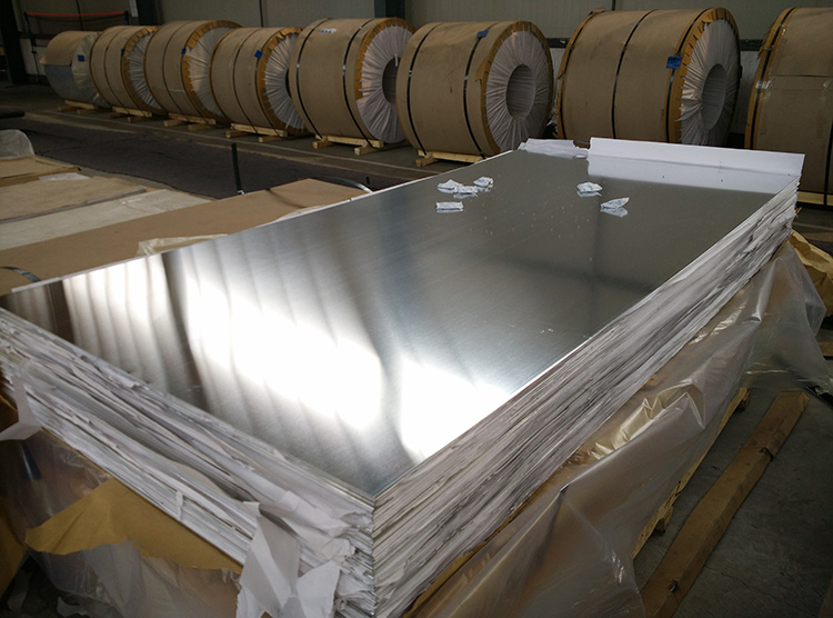

  1、首先就是铝板存放环境的要求。铝板应该存放在温度恒定、干湿度适宜的室内环境中,才能确保铝板不会因为遇水而发生氧化变色。很多用户对铝板表面的光亮度要求是非常高的,若铝板表面发生氧化,就会失去原有的光泽,所以一定要注意。信义通铝业建有7000平米的高标准仓库,保证铝板存放安全。

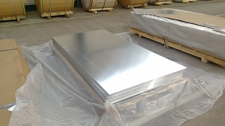

木托利于通风,保证铝板温度和湿度的稳定
  2、铝板的摆放,往往被大家忽略,其实这也是非常重要的。特别是直接用户,不用木托,直接把铝板摆放在地板上,殊不知,地面附近的湿度比上面的空间要大,摆放在地板上的直接后果,就是下面的铝板会受潮氧化,并容易产生硌伤、划伤。而且铝板间用木托间隔,更利于通风,让铝板不易受潮。信义通铝业的所有铝板,都打包在优质的木托上面,木托的材料湿度经过严格检测,既保证铝板摆放安全,又方便客户储存和使用。
  3、第三点是针对用户的,我国地域广大,各地的温度差别明显,用户拿到铝板后,一定不要急于打开包装,先将铝板放在通风良好的地方静置3天,让铝板内外温差平衡,然后再开包使用。这样可以保证铝板不会因温差太大而起水汽,保证铝板质量的合格。
