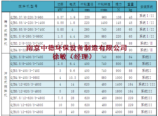

性能参数
搅拌机在额定电压380V,频率为50Hz,绕组绝缘等级F级,防护等级IP68,工作制式Ⅰ条件下。

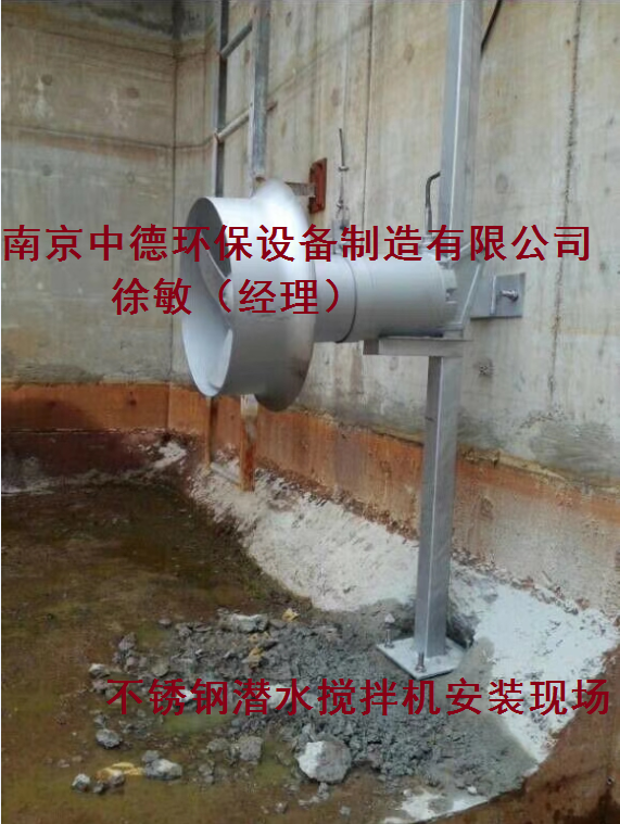

液下潜水搅拌机不锈钢带导流罩
搅拌机安装尺寸
QJB4/6-400/3-980冲压式潜水搅拌机安装系统
