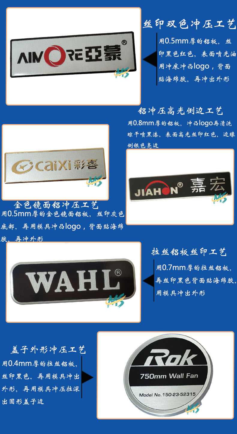

冲压铝铭牌常用名称:
冲压铝铭牌也叫冲凸标牌,又叫冲压五金标牌,网板冲压铭牌,刷丝冲压铝标牌,氧化冲压标牌,铝制冲压铭牌,冲压高光标牌,冲压铝合金商标,冲压金属LOGO
铝板丝印后冲压:
冲压标牌铝厚度为0.3-0.8MM厚度,太薄铝板容易冲破,太厚的冲压不了,先用剪床剪出合适的长条,把表面保护膜撕掉,按照客户的要求,调好油墨的颜色放入网版里面,将铝板放在网版下面进行丝印,丝印好字体、LOGO和定位孔,然后放入无尘烤漆箱内烘烤,烤好后拿出,在丝印标牌表面贴上一层保护膜(防止后面工艺把标牌刮花)。用打孔机打好定位孔后,冲床上装上五金冲压模具,将打好定位孔的铝板固定在模具上开始冲压,logo冲凸,表面可以高光处理。
镜面铝冲压:
镜面铝板的材料厚度只有0.1-0.5mm,镜面铝板有金色和银色,先用剪床剪出合适的长条,把表面保护膜撕掉,按照客户的要求,调好油墨的颜色放入网版里面,将铝板放在网版下面进行丝印,丝印好字体、LOGO和定位孔,然后放入无尘烤漆箱内烘烤,烤好后拿出,在丝印标牌表面贴上一层保护膜(防止后面工艺把标牌刮花)。用打孔机打好定位孔后,冲床装上五金冲压模具,将打好定位孔的铝板固定在模具上开始冲压。
铝板冲压后喷漆:
冲压标牌铝厚度为0.3-0.8MM厚度,太薄铝板容易冲破,太厚的冲压不了,先用剪床剪出合适的长条,把表面保护膜撕掉,用打孔机打好定位孔后,冲床上装上五金冲压模具,将打好定位孔的铝板固定在模具上开始冲压,冲压好后需要清洗晾干,再一个一个排放在喷漆板架上面进行喷漆,喷漆后放入无尘烤漆箱内烘烤,高温烘烤后放凉表面可以高光处理,凸起的高光logo还可以再次丝印颜色。
