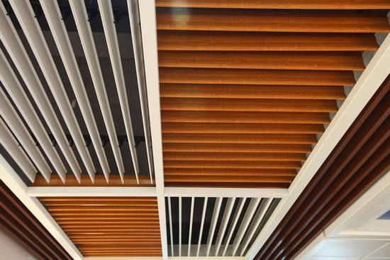

铝挂片是铝天花的一种,因其造型是长条形的片状体而得名。铝挂片又叫垂帘挂片,为卡式垂帘,创意性的将 百叶的设计理念应用于天花,可调节空间的视觉高度,隐藏管道设施,装饰效果非凡。大广建材爱美亚铝挂片是一种环保型的装饰材料,得到国家相关部门的大力推广使用,并取得不凡的成绩,现被广泛应用于地铁站、飞机场、公交车站等等大 型公共场所。
铝挂片吊顶常规颜色:白色、黑色、蓝色、珠光白、哑光白等等,可以根据客户自己的实际需要订做颜色。
铝挂片吊顶常规规格:100mm150mm200mm250mm,可以根据客户自己的实际需要订做长度。
铝挂片吊顶常规厚度:0.4mm0.50.60.70.8mm,可以根据客户自己的实际需要订做厚度。
按照设计的要求测出安装后的标高,确定施工方向,并按≤1200mm的距离在铝扣板吊顶天花上打吊装孔,同时用膨胀螺栓固定镀锌吊杆,固定轻钢龙骨及吊件,并将轻钢龙骨调整水平,同时调整标高保持一致,轻钢龙骨间距为≤1200mm
固定垂帘挂片【铝挂片】:用通用吊件将卡式龙骨与轻钢龙骨固定,卡式龙骨间相互平行并与轻钢龙骨垂直 ,卡式龙骨间距≤1200mm,将垂帘挂片【铝挂片】卡入卡式龙骨,轻微调整即可。
