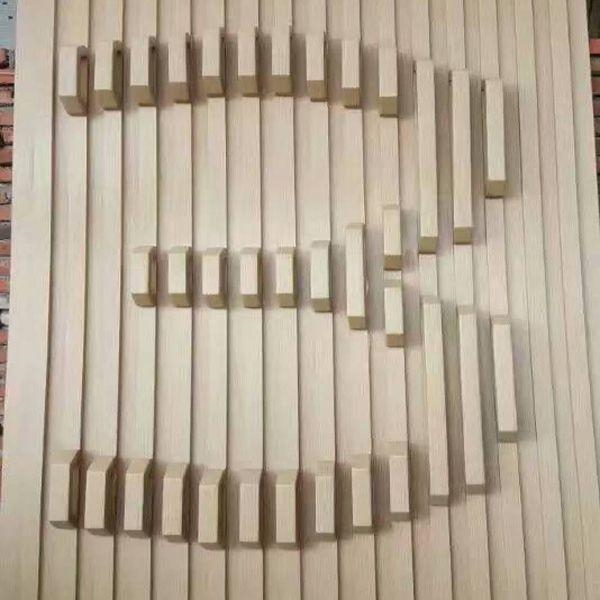

铝方通安装方法:安装不同的铝方通是都可以选择不同的高度和间距,可一高一低,一疏一密,加上合理的颜色搭配,令设计千变万化,能够设计出不同的装饰效果。同时,由于铝方通是通透式的,可以把灯具,空调系统,消防设备置于天花板内,以到达整体一致的的视觉效果。
