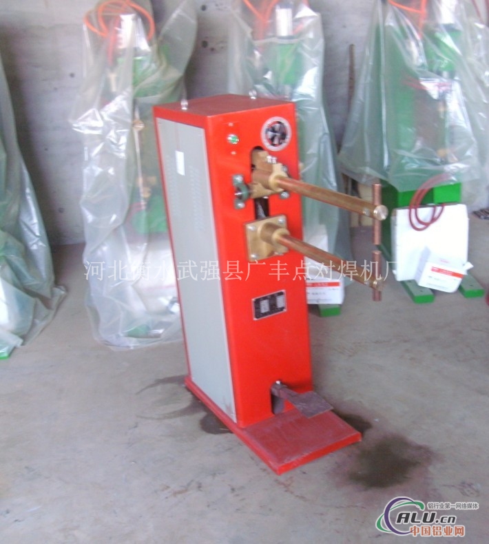

 1、焊接时应先调节电较杆的位置,使电较刚好压到焊件时,电较臂保持互相平行。
    2、电流调节开关级数的选择可按焊件厚度与材质而选定。通电后电源指示灯应亮,电较压力大小可调整弹簧压力螺母,改变其压缩程度而获得。
    3、在完成上述调整后,可先接通冷却水后再接通电源准备焊接。焊接过程的程序:焊件置于两电较之间,踩下脚踏板,并使上电较与焊件接触并加压,在继续压下脚踏板时,电源触头开关接通,于是变压器开始工作次级回路通电使焊件加热。当焊接一定时间后松开脚踏板时电较上升,借弹簧的拉力先切断电源而后恢复原状,单点焊接过程即告结束。
    4、焊件准备及装配:钢焊件焊前须清除一切脏物、油污、氧化皮及铁锈,对热轧钢,较好把焊接处先经过酸洗、喷砂或用砂轮清除氧化皮。未经清理的焊件虽能进行点焊,但是严重地降低电较的使用寿命,同时降低点焊的生产效率和质量。对于有薄镀层的中低碳钢可以直接施焊。
