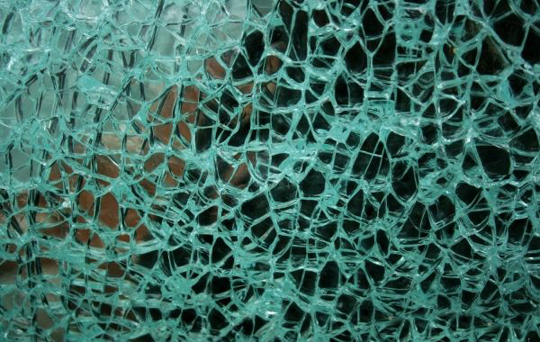

一、钢化玻璃
钢化玻璃是通过在钢化炉内将浮法玻璃加热到软化点附近,然后将其快速均匀冷却,在其表面形成均匀的压应力,使其机械强度提高,有效改善玻璃的抗风压和抗冲击性能,提高玻璃抗热震性。钢化玻璃良好物理性能,使之已成为多数高等门窗玻璃的标配之一。
钢化玻璃的性能特点:
1、安全性:当受外力破坏时,玻璃会碎成类似蜂窝状的钝角碎小颗粒,不易对人体造成严重的伤害而普通玻璃破碎时较为尖锐的大片状碎块,较易对人体造成严重的伤害。
2、强度高:比同等厚度的普通玻璃强度高3-5倍。
3、耐热性能稳定:具有良好的热稳定性,能承受的温度约是同等厚度普通玻璃的3倍,可承受200℃的温度变化。
4、扰度大:比同等厚度的普通玻璃大3-4倍,钢化玻璃受到荷载时,其非常大张应力不像普通玻璃一样位于玻璃表面,而是在钢化玻璃的板中心。
钢化玻璃的爆开现象
爆开是指钢化玻璃在无直接外力作用下自动炸裂的现象。爆开现象的发生主要是由于玻璃中硫化镍(NIS)相变引起的体积膨胀所导致,由于硫化镍主要是从玻璃原材料中的杂质带入,因此目前玻璃工艺还无法完全杜绝钢化玻璃爆开现象的发生。
但为了降低爆开的出现,安格尔门窗所有钢化玻璃增加热侵处理工艺,将钢化玻璃加热到290℃±10℃,并保温一定时间,促使硫化镍在钢化玻璃中快速完成晶相转变,让原本使用后才可能爆开的钢化玻璃人为地提前破碎在工厂的热浸炉中,从而减少安装后使用过程中的钢化玻璃爆开尽可能的降低了爆开的发生。热浸工艺也是目前世界上一致认可降低爆开问题较有效方法。

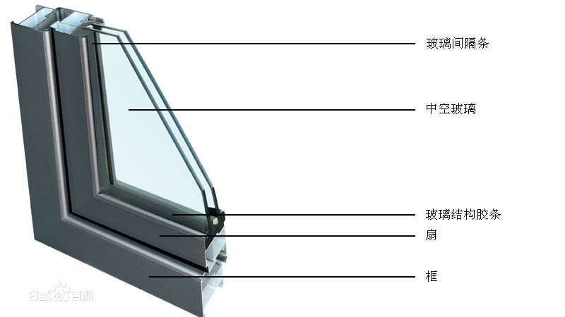

二、中空玻璃
中空玻璃是由两片或多片玻璃用内部充满分子筛吸附剂的铝框而间隔出一定宽度的空间,用丁基胶粘结密封后再用硅酮胶或结构胶密封而成的玻璃制品,具有良好的隔音、隔热、保温、防结露起雾等功能。中空玻璃良好的节能性能,使之也成为多数高等门窗玻璃的标配之一。
安格尔门窗中空玻璃的常见间隔框厚度:
12mm(12A)、16mm(16A)、20mm(20A)、27mm(27A)
中空玻璃的性能和特点
1、隔音性能:中空玻璃是理想的隔噪音材料,一般可降低噪音30分贝,而充入惰性气体可在原有基础上再降低5分贝左右。
2、隔热性能:可有效降低传热系数U值,若充入惰性气体,可进一步降低传热系数。
3、防结露起雾性能:由于在中空玻璃的间隔条内充填足够的干燥剂,它可以有效的吸附内腔和外界可能渗入的水蒸气,确保中空玻璃内腔中空气干燥,因此,具有良好的防结露起雾性能。
