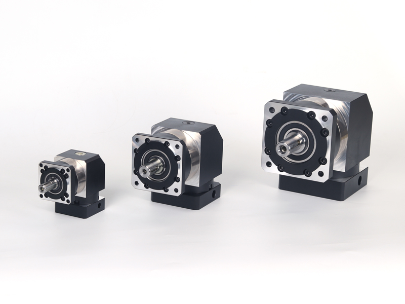

蕞常见的90度行星减速机漏油的原因是机体设计不合理。有的厂家在生产减速机时候,没有对铸件未进行退火处理,蕞终导致90度减速机局部形变,出现漏油。或者是厂家为了节约成本,箱体上没有回油槽,在压差作用下油流了出来。对于这样的情况,应该及时返修,以免造成情况进一步变差。
JVF系列行星减速机
还有一种可能性就是检修工艺不当。对于90度行星减速机进行维修时候密封胶选用不当、密封件方向装反、不及时更换密封件等等,会造成漏油。出现这种情况后要立即调整,减少对零件的磨损。
90度行星减速机的输入轴和输出轴与壳体轴承端面两个相对运动的结合面之间的密封称为“动密封点”,减速机上下壳体端面及其它结构性联接面的密封称为“静密封点”,动静密封点的密封失效使之成为泄漏点。
