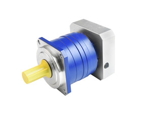

不同的润滑油禁止相互混合使用。油位螺塞、放油螺塞和通气器的位置由安装位置决定。它们的相关位置可参考高准确行星减速机不同的润滑油禁止相互混合使用。油位螺塞、放油螺塞和通气器的位置由安装位置决定。它们的相关位置可参考高准确行星减速机的安装位置图来确定。
一、减速机油位的检查
1. 切断电源,防止触电!等待减速机冷却!2.移去油位螺塞检查油是否充满。3.安装油位螺塞。
二、油的检查
1. 切断电源,防止触电!等待减速机冷却!2. 打公开油螺塞,取油样。3.检查油的粘度指数——如果油明显浑浊,建议尽快更换。4.对于带油位螺塞的减速机——检查油位,是否合格——安装油位螺塞
三、油的更换
1.冷却后油的粘度加大放油困难,高准确行星减速机应在运行温度下换油。2. 切断电源,防止触电!等待减速机冷却下来无燃烧危险为止!注意:换油时减速机仍应保持温热。3. 在放油螺塞下面放一个接油盘。4.打开油位螺塞、通气器和放油螺塞。5. 将油全部排除。6. 装上放油螺塞。7. 注入同牌号的新油。8.油量应与安装位置一致。9. 在油位螺塞处检查油位。10.拧紧油位螺塞及通气器。
