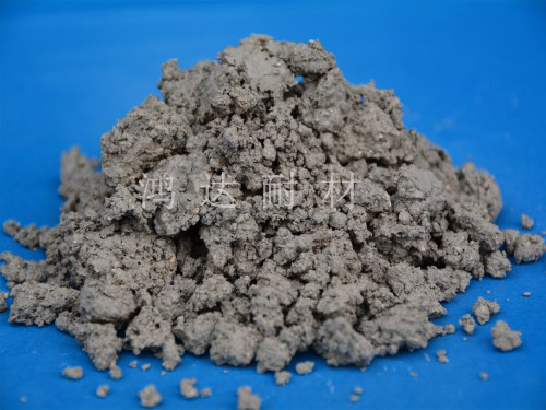

在美国ASTM中,规定用可塑性指数测定仪测定时,变形指数大于15%者为可塑料,小于15%者为捣打料。在我国国标中规定:变形指数在15%-40%之间为可塑料。耐火可塑料的可塑性指数大于40%时,保形性不好,受捣打震动作用易发生塌落。可塑性指数小于15%,捣打时易发生碎裂,难以捣固密实。
   可塑料是一种收缩性非常大的耐火材料,为了使其在收缩时能够按照人为的方式出现裂纹,可塑料在拆模后要在表面每隔1.5m左右用胀缝刀开一条30~50mm的深胀缝线,厚度为1.5~2mm,也就是说在可塑料表面事先切成1.5m见方的方格块,可塑料收缩时,会在事先开好的胀缝内开裂,而不会出现不规则的裂纹。
   可塑料拆模后,表面还要刮毛和扎透气孔,透气孔的间距为150mm左右,高层度为内衬厚度的2/3,以2~3mm的圆锥完成。
