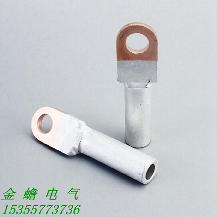

有两种方法:
1、95平方铜芯线用95平方的接线鼻压接。240平方的铝芯线用240平方的铜铝接线鼻压接,然后用螺丝连接。
2、用240平方的铜铝接线管压接,当压接95平方铜芯线这端时,由于95平方铜芯线配240平方的铜铝接线管时空间太大,所以把95平方铜芯线装进去后,要用铜线头塞紧再进行压接。
