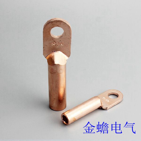

1电力线路上的电缆要承受拉力,使用焊锡容易断开,所以要用压接钳压线鼻子;
2电力线路需要线鼻子压接钳压的时候不能用焊锡,因为焊锡没有强度,一压就脱了,造成接触不好;
3、焊锡溶点低,可能会产生高温的环境不能用焊锡,产生高温,焊锡融化了,造成接触不良;
4、焊锡只能用在不可能产生高温,不承受拉力的地方,
5,电缆线路接线还是选择线鼻子比较好
6线鼻子接线简单,方便,快捷,而且安全可靠
