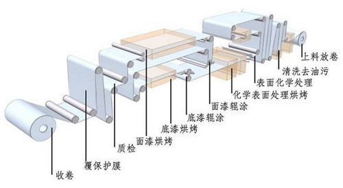

预辊涂工艺流程:
上料→切头、尾→去毛刺→入口活套→清洗段→吹干→精矫→化学辊涂→化涂→烘干→化涂冷却→初涂底漆涂层→初涂烘烤固化→出口活套→冷覆保护膜→分卷剪切→检验→合格包装
