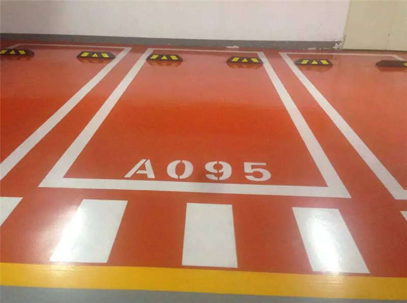

大部分的车库都会分为车位区、行车区、坡道区,其中车位区域使用频率比较少,所以磨损程度也毕竟低,但是它容易受到污染与侵蚀。因此这个区域可以实用环氧自流平地坪漆进行施工,自流平地坪漆拥有固化成膜丰满,无缝防尘、抗污美观的性能,当然还有一种方案也可以使用渗透硬化剂在原混凝土地面上施工,吃透地面孔隙,提高度度,能有效抗压抗渗抗风化、环保耐腐蚀,且光泽度高。广州停车场地坪漆厂家建议如果客户追求美观度可以选择美观靓丽的自流平,如果想要质朴经典的装修风格就可以选用渗透硬化剂地坪。

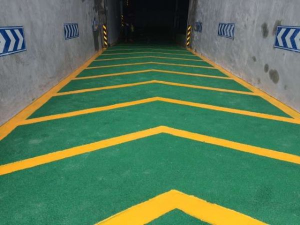

停车场坡道区是是车库的必经之路,也是较容易发生交通事故的区域,针对这个区域,广州停车场地坪漆厂家建议采用具有防滑耐磨功能的环氧橘皮止滑地坪漆,这款环氧地坪漆的表面像是布满涟漪的水面,纹理丰富,摸过去很是粗糙,耐日光紫外线照射,防滑耐磨且图案美观鲜明,能提供有效防滑性能的同时打造视觉性较佳的出入口。
