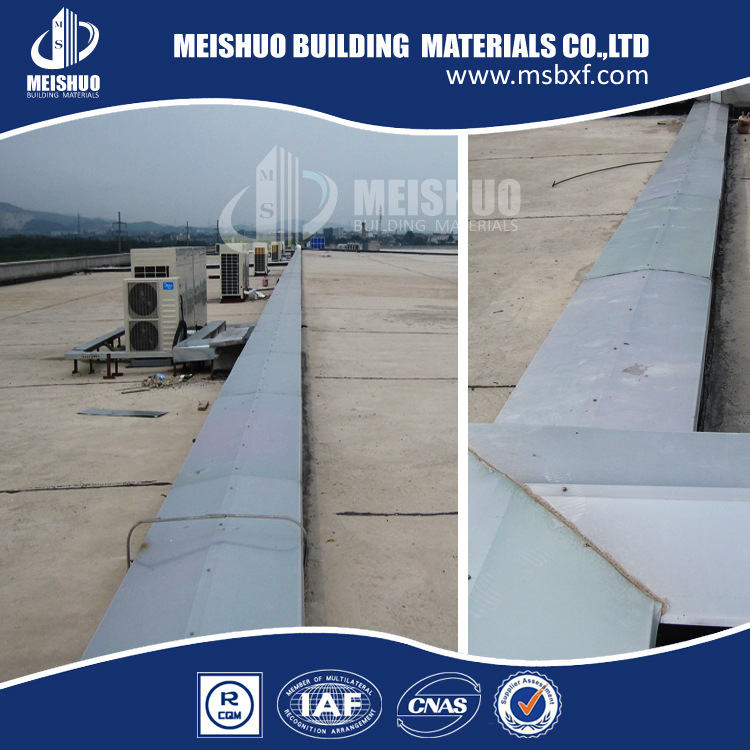

18屋面变形缝MSW-QGZ
屋面金属盖板型变形缝-安装效果图

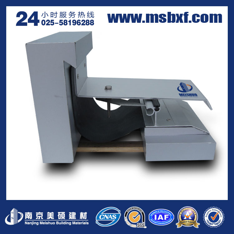

屋面金属盖板型变形缝-产品特点
     金属盖板型:由铝合金基座、铝合金中心板(或不锈钢板、黄铜板)、不锈钢滑杆组成。在盖板与固定于变形缝两侧的基座之间采用滑杆连接,确保由于主题结构变形引起基座变位时,金属盖板仍保持在缝的中心位置,具有与装饰层结合平整的特点。
      相对于弹性橡胶体,金属盖板型屋面变形缝耐久性能更好,相对应铆钉滑杆,铆钉基座的安装较为方便。
屋面金属盖板型变形缝-解析图
