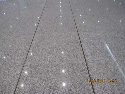

伸缩缝的做法

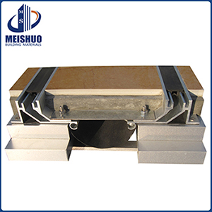

伸缩缝连续地设置在建、构筑物应力比较集中的部位,将建、构筑物分割成两个或若干个单独单元,彼此能自由伸缩的竖向或水平缝。建筑物伸缩缝在地面以下的结构可不断开。伸缩缝的宽度应满足结构可能的非常大伸缩变形的要求,对不同的结构体系,伸缩缝间的距离不同,我国现行规范《混凝土结构设计规范》GB50010-2002对此有专门规定。
对于伸缩缝的做法是可不断开的,板块长非常大不宜大于6m,一般为5米1个,而对于施工缝,则应留于伸缩缝处上下断开,缩缝宽7-10mm,高层度大致为板厚1/4-1/5,并用填缝料灌注。填料一般为沥青,沥青根据标号可适当添加汽油达到稀释的作用,也可不加。
