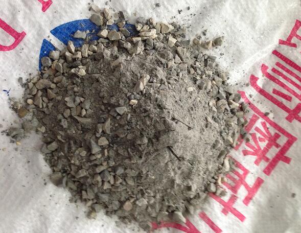

    钢纤维耐火浇注料的耐热钢纤维,应根据热工设备的使用条件选用,并确定其合适的用量。其配制工艺:首先称量耐火骨料、粉料、结合剂和外加剂,干混1min :其次加水湿混练,并将钢纤维均匀撒进料中,不得成团:较后混炼1min即可出料。总混炼时间,不得少于5min。采用振动棒成型时,振动走向应交错进行,使钢纤维布向合理,可提高性能。
     钢纤维耐火浇注料的性能,高度度粘土结合耐火浇注料,耐火骨料和粉料分别用三级和一级矾土熟料制成。为了提高基质性能,掺加了电熔棕刚玉粉,并掺加了活性SiO2超微粉和外加剂。用CA-50水泥作促凝剂:电熔铝酸钙水泥铝鎂质耐火浇注料,致密电熔刚玉为骨料,氧化铝和高纯烧结镁砂粉作耐火粉料。同时掺加超微粉和复合外加剂:低水泥矾土-莫来石耐火浇注料,耐火骨料用一级矾土熟料和莫来石制成,耐火粉料为特级矾土熟料或刚玉粉,结合剂为CA-70水泥,同时掺加超微粉和复合外加剂:低水泥特矾刚玉质耐火浇注料,并掺加少量外加剂。该类优异耐火浇注料,在较高温度下使用,因此选择牌号为330耐热钢纤维,等效直径为0.5mm,长度为20mm,其用量为2%:水用量为6%~7%。按照筛选的配合比,称量各种原材料,经混炼后成型。成型后,自然养护不得淋水。养护24h后拆模,再继续自然养护48h,即可检验性能。
    钢纤维耐火浇注料的性能是优良的,特别是在中低温时,强度增加显著,高温时则有所增加,可能是耐火浇注料本身的特性 应当指出,钢纤维耐火浇注料在中低温下检验的性能,如抗热震性和抗机械冲击性等,均比未掺加钢纤维的有明显提高。但是,1400℃高温抗折强度和抗渣性等,钢纤维耐火浇注料则不如未加钢纤维的耐火浇注料。另外,钢纤维价格昂贵,且熔融温度约为1400℃和临界氧化温度为1000℃左右,因此高温下长期使用应慎重。
