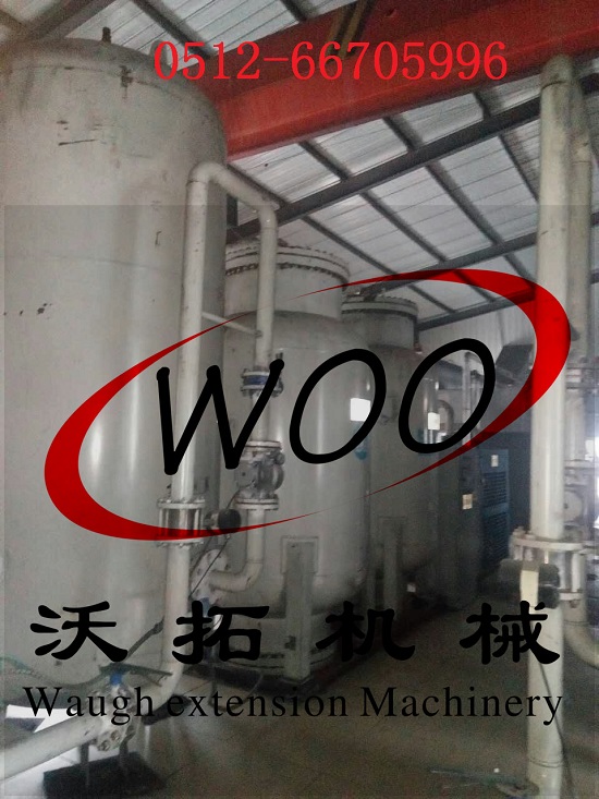

一般情况下制氮机会存在一些问题如下: 1)空气过滤器,冷冻干燥机,空气储罐没有正常排水。 2)冷冻干燥机不制冷没有人员及时发现。 3)制氮机前部没有配活性炭除油器. 4)制氮机**有大量黑色颗粒喷出。 5)有部分气动阀损坏. 6)设备使用到现在没有更换过空气过滤器滤芯。电话18936081745赵
一般情况下会存在一些问题如下:苏州沃拓机械科技有限公司
2)冷冻干燥机不制冷没有人员及时发现。
3)制氮机前部没有配活性炭除油器.
4)制氮机**有大量黑色颗粒喷出。
5)有部分气动阀损坏.
解决问题如下:
1)        空气储罐排污口加装定时排水器,以减少处理的负荷压力。
2)        设备的正常使用要注意检查每个定时排水器是否正常排水,空气压力是否满足0.6Mpa以上,摸冷干机进出口对比,是否有制冷效果。检查氮气的纯度是否稳定。
3)        空气过滤器必须按照4000小时换一次的频率来换。
4)        活性炭过滤器可以有效过滤油污,可以延长优异碳分子筛使用寿命,活性炭需在3000小时或4个月更换一次。
5)        制氮机气动阀门、电磁阀为动作元器件各型号建议备一只,以防后患。
1)        贵公司负责现场施工,人员5人,各类工具一套,焊机,割机,相应管道若干,我公司所购部件一套。
2)        施工步骤:简单清洁现场,断气断电,两人拆下吸附塔封头,两人拆下制氮机所有管道,清除吸附塔内废料,需清理干净,检查氮气设备吸附塔顶部和底部分流板是否损坏,损坏及时修理。所有管道要用压缩空气吹扫干净,气动阀门检查密封圈受损情况,严重的需要更换气动阀门。空气处理部分过滤器更新,活性炭过滤器管道改造有1人同步施工。所有工作完成,安装所有管道和阀门,通气通电,将整个系统管道吹扫一次,开始碳分子筛装料作业,具体有现场指导人员指导,装料结束后启动制氮机,一边检查各接口是否漏气,一边检测氮气纯度和产能。
3)        所有工程结束后,现场指导人员向贵公司负责人员介绍日常使用和注意事项。
