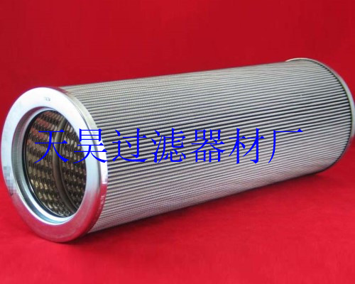

              HC8900FKS26Z颇尔滤芯型号对应图片:

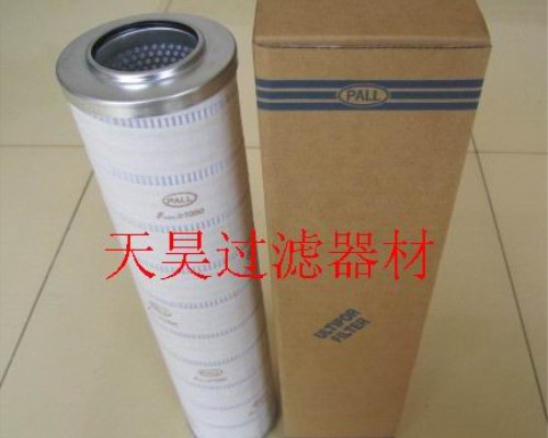

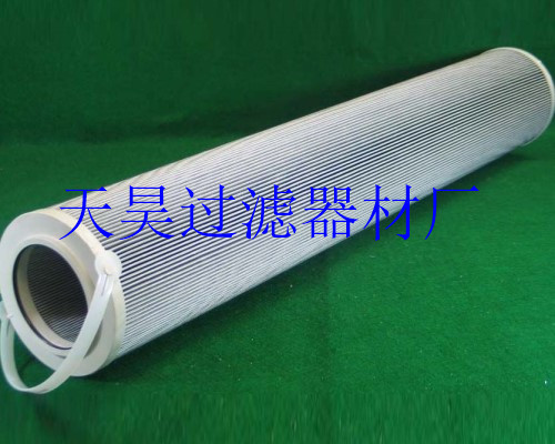

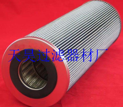

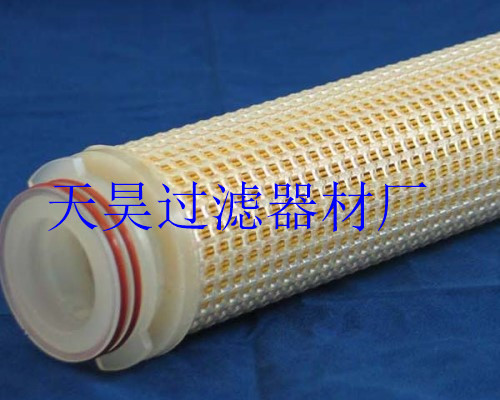

本厂其他颇尔滤芯产品展示:
