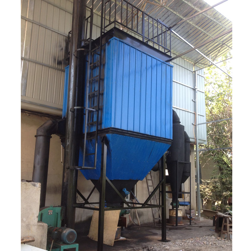

 布袋除尘器的清灰方式
  1、机械式振打清灰:利用机械装置周期性的轮流振打各排滤袋,或摇动悬吊滤袋的框架,使滤袋产生振动而清落灰尘,以及滤袋上的积灰。
  2、人工敲打:顾名思义是利用人工来拍打脉冲布袋除尘器每个滤袋振落粉尘,以及滤袋上的积灰。这种清灰方式浪费人力和时间成本,已经开始被慢慢淘汰了。
  3、脉冲喷吹式清灰:利用高速喷射气流通过滤袋时,吹向滤袋内部,形成空气波,使滤袋由上向下产生急剧的膨胀和冲击振动,产生很强的清落粉尘的作用。主要有顺喷式、逆喷式和对喷式三种方式。脉冲清灰作用较强,清灰效果较好,布袋除尘器可提高过滤风速。是目前清灰效果比较好的清灰方式。
  4、 气体清灰方式:利用高压气体或外部大气反吹滤袋,以振落和滤袋上的积灰。
