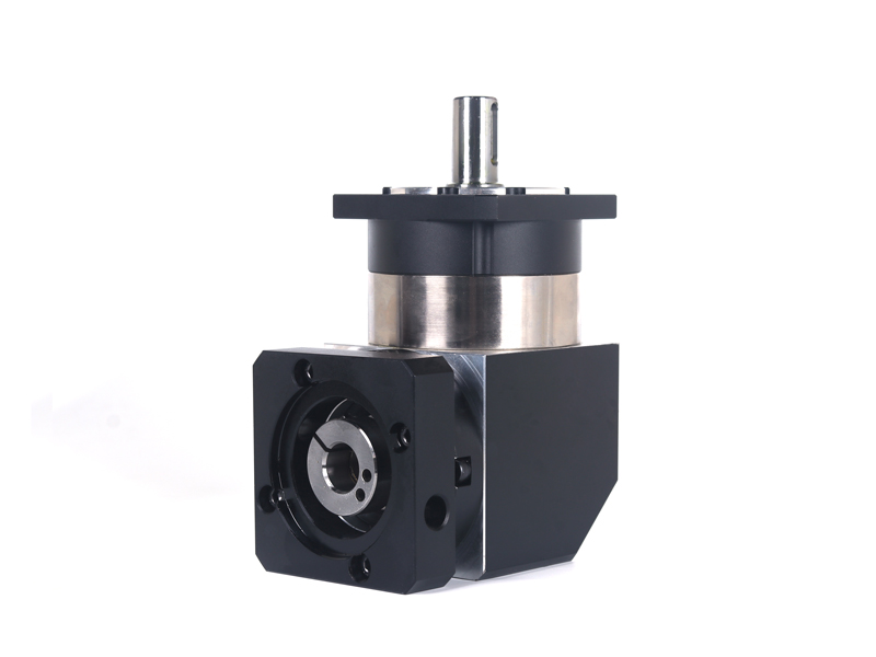

像我们使用起的机械设备一样,齿轮行星减速机在使用一段时间之后就要进行换油,才能保证减速机的正常运行,但是冷却后的油的黏度加大时放油是比较困难的,所以减速机应该在运行温度下进行换油;以下是减速机厂家列出换油的步骤:
1、切断电源,防止触电!等待减速机冷却下来无燃烧危险为止! 注意:换油时减速机仍应保持温热。
2、在放油螺塞下面放一个接油盘。打开油位螺塞、通气器和放油螺塞;将油全部排除;装上放油螺塞。
3、注入同牌号的新油,油量应与安装位置一致。在油位螺塞处检查油位;拧紧油位螺塞及通气器。
